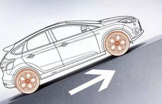

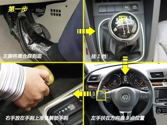

方法一:停稳车,拉手刹挂1档,按下手刹按钮。准备就绪后,右脚松刹车,踩油门适中,左脚抬离合。
抬离合注意几点,快抬到一半,在缓慢抬起,同时倾听发动机声音发闷,转速降低时,左脚不动,右脚加油,保持动力起步,松手刹。

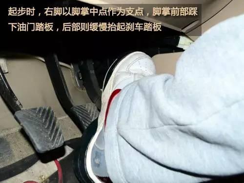

方法二:起步时,左脚踩离合挂1档,缓抬离合,右脚掌为支点,掌前踩油门,后部慢抬刹车。
发动机声音发闷,转速下降时,左脚不动,右脚加油,保持动力起步。
起步时车向前动,离合要保持不动,若车不动、不溜时,要慢抬离合,车动后,压住离合。起步失败的话,立即拉手刹制动,在起步。右脚尽量踩刹车前面,力度要比踩油门时大,以免溜车。
