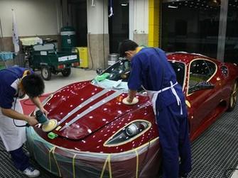

汽车表面经喷涂之后,可能会出现粗粒、砂纸痕、流痕、反白、橘皮等漆膜表面的细小缺陷,为了弥补这些缺陷,通常在喷涂后进行研磨汽车抛光处理,以提高漆膜的镜面效果,达到光亮、平滑、艳丽的要求。
抛光是将旧的车面漆剥掉,让里层的漆面露出来,所以能够给人焕然一新的感觉。但由于车漆本身非常薄,厚度仅有0.2—0.4mm,所以可想而知经常抛光的后果便是车面漆全部被一层层地刮掉,最后露出底漆,只能将车送来重新上漆。其实车辆在一年里面抛光两次已经足够了。
另外建议,高档轿车在进行抛光的时候搭配镀膜,这样在抛光使车漆变薄的时候,镀膜层能够起到很好的保护作用。
