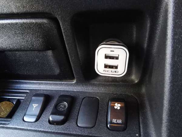

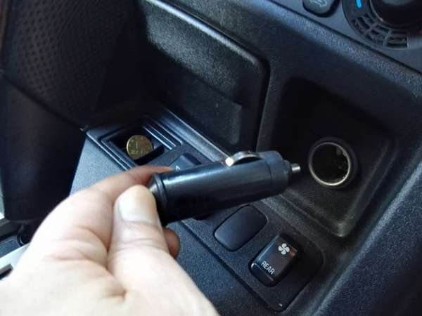

汽车点烟器是汽车的常用配置,虽然法律已经规定车辆在行驶中禁止吸烟,但点烟器尚兼备除点烟之外的其它诸多功能,一些尚未装备备USB接口的车辆上装备的汽车点烟器,也变得不可或缺。
作为车上成员的随身电子设备的取电口,转接USB设备作为充电之用,是点烟器最主要的功能,鉴于手机、PAD、导航仪、行车记录仪等电子设备的功率较小,消耗功率也不大,点烟器外接2个以上的随身电子设备充电,一般问题不大。
也有的朋友在点烟器上外接电源逆变器,让点烟器输出的12V直流电变为220V交流电,外界笔记本、车载电子冰箱等用电器,一定要注意确认,这些用电器的最大输入功率不能大于标定的车载点烟器的输出功率,目前一般车辆点烟器的最大输出功率在70~100瓦,外接超出额定功率,连续长时间用电,轻则熔断车上保险丝,重则烧毁线路,可能诱发火灾。

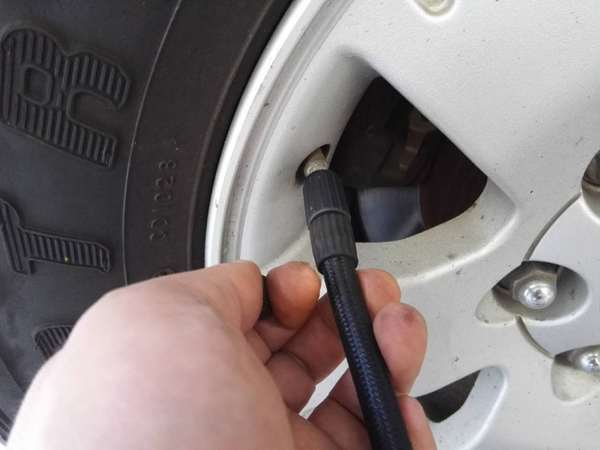

便携式汽车充气泵,是车友们车上常用的车载设备,大家常备它以应不时之需。使用便携式汽车充气泵时,很多人常常根据说明书的提示,直接从汽车点烟器取电,接上气泵给自身轮胎充电。
《老柳说车》微信互动:fmlaoliu

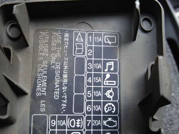

笔者就曾经在旅行中因轮胎缺气,停车后为图方便,直接使用点烟器连接车载气泵给轮胎充气,但刚刚充了一半,气泵就断了电,检查后发现,点烟器保险丝通电状态完好,点烟器取电口无电。充气只能作罢,无奈使用备用轮胎继续前行。

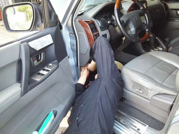

到维修点后,使用万用表跨接测量:保险丝端口和点烟器断路。只能动了大工程,拆开车辆仪表台面板,逐一检查线路,才发现,点烟器与保险丝的线路有烧焦痕迹,正极线路已经熔断,完全修复,需要为半天的工时支付不菲的费用。小疏忽带来了大麻烦。
虽然汽车充电泵说明书上的的额定电压为12V电流为15A,并没有超标,但充电泵的主机为小型电动机,动态功率显然超过70瓦,是熔断点烟器线路的主要原因,没有进一步诱发火灾是万幸。
在这里,《老柳说车》小编提醒大家,一定要慎用车载点烟器,最好不要外接功率和电流较大的电动机类用电器,一般会直接熔断点烟器到保险丝的线路后,修复起来较为复杂,有不菲的花费不说,诱发车辆火灾就得不偿失了。

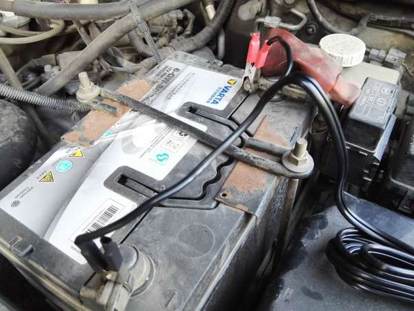

正确的做法是:车辆置于怠速状态,将车载充气泵直接到电瓶的正负极桩头取电,这样,可以有效保护车辆线路和保险丝,保证设备的安全持续有效使用。
