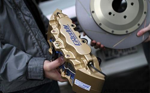

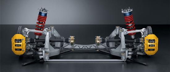

分泵的改装也是制动系统中最贵的部分,通常每套的价格都要上万元,漂亮的大卡钳是吸引很多车主不惜代价购买的原因。多活塞设计可以使制动力度更加平均地传递至刹车片,不仅使制动力量得以增强,尺寸更大的刹车片也可以起到提高散热效率的作用。同时高性能刹车分泵还具备轻量化的优势,进一步减轻簧下质量提高操控性能。

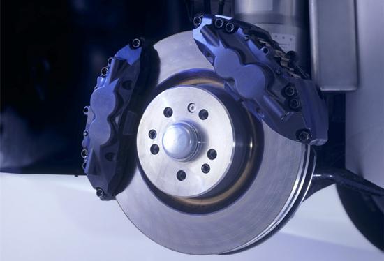

最后也是很多车主在改装时最易忽略的一点,不少改装6活塞甚至8活塞分泵的车主在改装后反而觉得脚感变差,制动踏板行程变长,这是由于制动总泵与分泵不匹配造成的结果,如果只加大每个车轮的制动分泵,加大的分泵推动刹车片的活塞越来越多,需要单位时间内供给的刹车油也就越多,但是我们不更换刹车总泵,总泵的供油是按原厂分泵设计的,无法供给新的大分泵足够的油。
这就等于降低了制动力度,踏板行程自然更长,脚感更差,使改装的刹车分泵无法发挥应有性能,所以在改装分泵时一定要考虑到总泵的供给能力,对于供油量较小的总泵要一起更换。
所以性能出众的多活塞制动分泵需要更加强劲的总泵来推动,这样才能提升脚感。

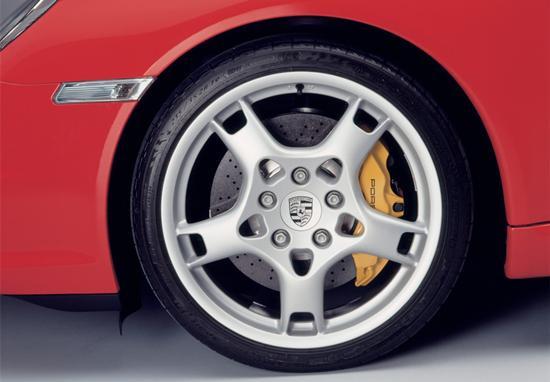

我们之前也说到,很多车主更换多分泵卡钳就是因为好看,比如保时捷的多色卡钳,卡钳的颜色甚至代表了这款车的价值,我们也见到过为卡钳换色的车主……其实这和买了华晨宝马把“华晨”两个字抠掉一个道理“你喜欢,就好”。
