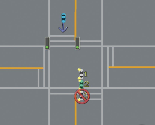

这段法规的大意是:“除非一名司机能够确定自己可以和前面的车一起在绿灯变红的时候顺利通过路口,否则就不要进入路口等候。”但是,能不能顺利通过路口是一个很主观的判断,而在实际生活中,决定有几台车可以在路中央等候的因素有3点:
1)路口的宽度
2)车辆的长度
3)车身位置
依次上图解释这3个因素:
【图1】
图1中的路口是个小路口,此时“车辆1”的车身已经大部分超越了“人行横道线”,并停下来等候;那么,作为“车辆2”就应该老老实实的留在白色停车线之后,而不应该继续跟进。同时,在绿灯
-> 黄 -> 红这个过程中,也没有权利紧随“车辆1”进行左转,否则就是违法的。

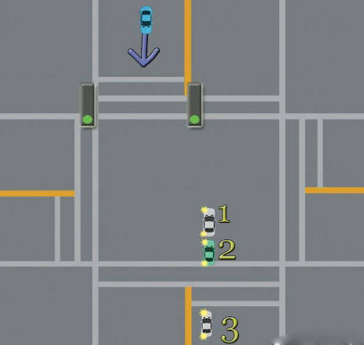

【图2】

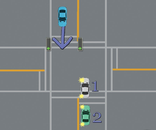

图2中的路口宽阔了许多,因此“车辆1”就停在很靠前的位置等候,因为身后的距离较多,因此“车辆2”也得以在车身大部分超越“人行横道线”的情况下跟进一并等候左转。而此时的“车辆3”呢,虽然车头也超过了白色“停车线”,但是却整个堵住了“人行横道线”,那么也是违法的。但生活中,这么做的车主却屡见不鲜。而作为“车辆3”,正确的做法应该如下面的图3所示,安静的留在“停车线”后,这样才是规范和安全的做法。
【图3】

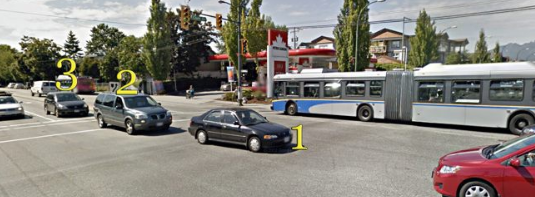

如果嫌简笔画不够直观,再来看两幅生活中的照片吧。
【图4】
这是一处加拿大典型的宽阔十字路口,编号1,2,3的三台车为我们展示了非常标准和规范的一幕:1号车停在路口中央,2号车虽然车身较长,但也满足了车身大部分超越“人行横道线”的标准,而3号看到空间不足就老老实实停在白线后等待。而与此同时的对面的车辆的表现就是十足的反面教材了,见下图:

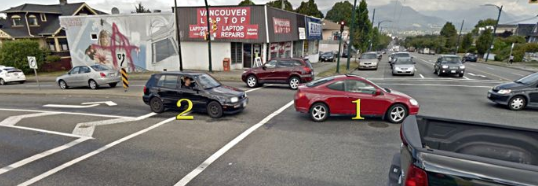

【图5】
在红色的1号车这一边,红车做的完全正确,停在路中央等候左转,可后面的黑色2号车就是典型的阻塞了“人行横道线”,按照前面的标准,它就不具备在绿灯消失时左转的权力。
