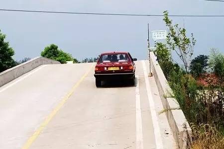

●爬坡时间较长时用高速挡硬撑会使汽车车速急剧下降,造成换挡(由较高一档换入较低一档)困难,等于汽车重新起步,浪费很多燃料。因此,应提前换入抵挡。如用低速挡硬冲,其结果必然要加大油门,迫使省油器参加工作。此时,虽然发动机转速很高,但车速增加却很有限,结果导致油耗猛增。因此,当感到汽车有余力能够用较高档位行驶时,应及时换入高一级档位。即汽车行驶尽量采用高速挡。当车辆通过短而坡度较小的上坡道时,若路面宽阔平整,视线良好,可利用惯性加速冲上坡。

●汽车接近坡顶时,应注意相向车辆或行人,防止发生交通事故,因为这时对正常观察会形成一定的视线盲区。
