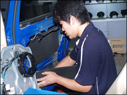

第二步:卸下车门内衬板。
第三步:静音材料安装。清除门内脏污、油污和残胶,如不清除干净,减振材料不易粘贴,并容易脱落,用预处理剂涂将要粘贴的表面做减振前预处理。
第四步:贴减振、吸音材料。剪裁适当大小的减振材料粘贴于门内,并用胶刮板均匀刮减振材料表面,使其充分附着在车门内,剪合适尺寸的吸音材料粘贴于减振材料上,粘贴时要以扬声器背面为中心。
第五步:适当应用胶管。如果粘贴中影响到开关把手的活动,就在门开关把手上安装配线软管。
第六步;贴反音材料。剪合适尺寸的反音材料粘贴于内衬板上,并用胶刮板均匀地施压,使其充分附着在内衬板上,不要粘贴内衬板插头使用的小孔上。
第七步:贴密封材料。在扬声器周围和固定板周围粘贴密封材料,增强隔音效果。
