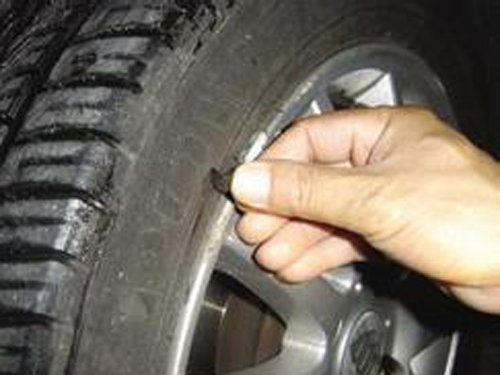

汽车的轮胎包括备用轮胎,一定要每月定期检查。检查时,要同时观察轮胎表面是否有裂痕或划伤。 最好戴上手套伸到轮胎内侧,检查是否有可疑的痕迹。只要发现丝毫可疑之点,要立即请车行做详细检查。有毛病的轮胎不要舍不得扔。假如发现轮胎表面磨损情况 不正常,应想到可能车轮的前束调校有问题,要去修理。

轮胎侧面裂纹
这种情况多因保养不善,或行驶于多石子的路面及建筑工地上,以致坚硬物体接触到轮胎,在重压下造成了轮胎内层的破损。应立即行动,如修补不好就要更换轮胎。
