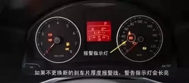

1、行车电脑提示:
一般报警会出现一个红色的字“请检查刹车片”。然后有个图标,是一个圆圈,外面是几个虚线括号包围着的。一般出来显示就表示接近极限了,需要立刻更换。

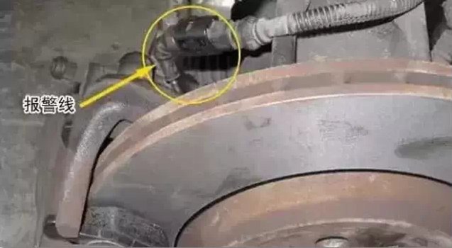

2、刹车片自带报警片提示:
有的老款车辆刹车片没有连接行车电脑,而是在刹车片上安装了一个报警的小铁片。当摩擦材料被磨得快没了的时候,刹车盘磨到的就不是刹车片,而是报警的小铁片了。这时车辆会发出刺耳的金属之间摩擦的“唧唧”声,那就是更换刹车片的信号了。

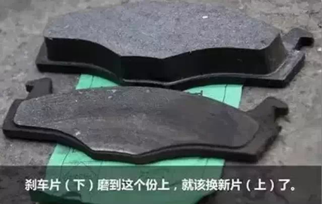

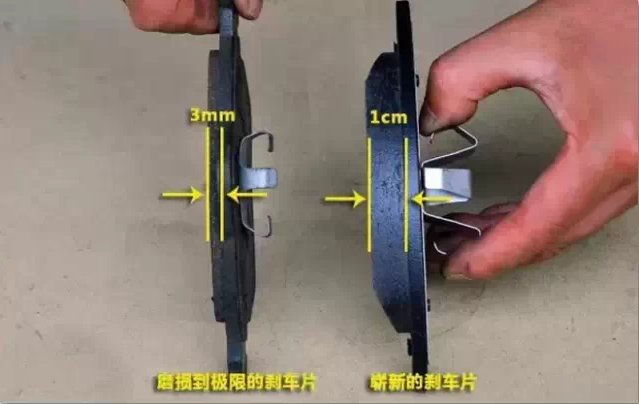

3、简单的日常自查方法:
检查刹车片和刹车盘是否薄了,可以使用小手电筒进行观察检查,当检查发现刹车片的黑色摩擦材制快磨损没了,厚度为5毫米以下,就应该考虑进行更换了。
