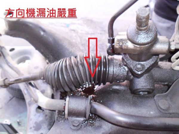

汽车方向机俗称转向机,方向机不是易损件,但漏油还是时常有漏油现象发生,当然和操作也离不开关系。
方向机防尘套破损
方向机防尘套主要用于起到防尘、防水的作用。一旦破损也就意味着方向机失去保护,导致方向机内部生锈、磨损。
密封件老化
密封件老化是属于正常情况,一般出现在使用多年的车上,密封件由橡胶材料制作而成,长时间高温导致老化。
注意事项
方向机防尘套破损一定要及时更换。
不要经常打死方向,打死方向后尽量回一点方向,因为打死方向后方向机处于高压状态。
发现方向机漏油要及时维修或者更换,否着助力泵油过少很容易烧助力泵。
方向机漏油严重会导致方向重。
