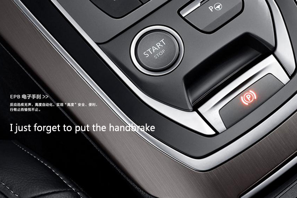

前不久,我在回家的路上看到一辆车冒烟了,以为着火了。靠近一看才发现原来是后轮在冒烟。有辆车慢慢逼停了正在冒烟的小车,车主下来一看,一头雾水。逼停冒烟小车的车主说了一句“你是不是没有放手刹?”原来这位车主是新手,对车的各个功能都不了解,只知道加油、刹车、打方向盘,经常忘记放手刹,所以才会出现这种状况。

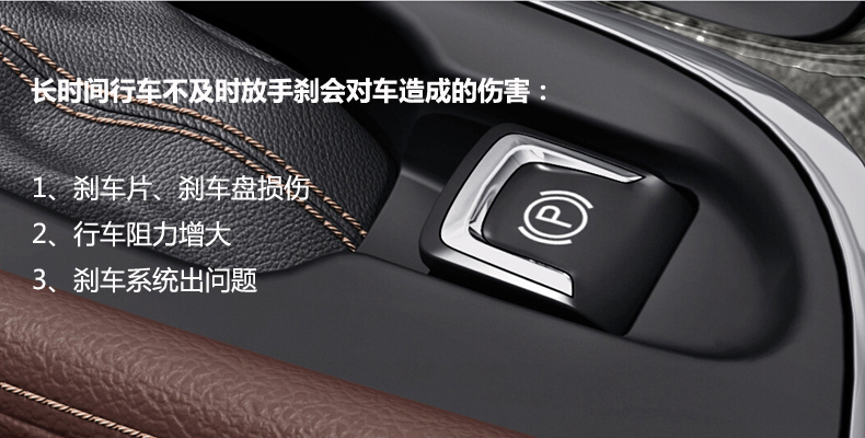

如果没放手刹,汽车起步后,会有些阻力,汽车会微微颤动,开起来动力不足。时间长了,会闻到一股焦味,严重的话后轮冒烟。而手刹的刹车线会被拉长,导致制动效果减弱,或者失效。简单点说,就是手刹要拉得很高才会有制动的效果,甚至丧失制动效果。还有,没放手刹行驶过程中油费的消耗是很大的(偶尔几次,或行驶距离较短,则没有影响)。
以上是对行车过程中带来的不便,接下来我告诉大家,这样的陋习对车有哪些损伤:
1、首先,首当其冲的就是导致刹车片和刹车盘的损坏;其次,刹车片和刹车盘的过度摩擦会使得盘面过热,进而传导至轮毂、轮胎,造成轮胎的磨损,如长时间行驶,严重的话会爆胎~~
2、再则,行车阻力增大,发动机、变速箱的负荷会变高。传动轴等零部件收到扭矩过大,长时间不放手刹的话会造成金属疲劳;
3、最后,如果长时间这么做,可能导致刹车泵(指整车制动系统的主要配合部分)抱死,刹车油泄漏,制动液温度过高,从而制动系统坏死。
