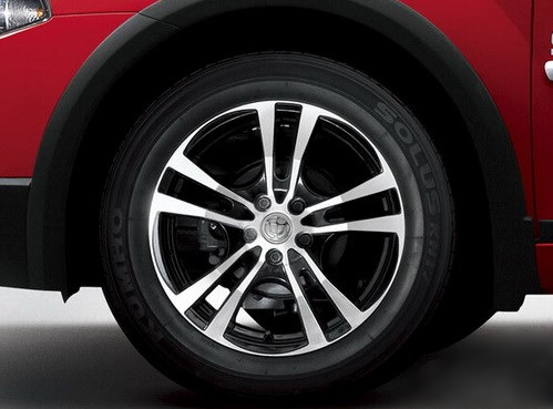

轮胎是汽车重要部件之一,它直接与路面接触,和汽车悬架共同作用缓和汽车行驶时所受的冲击,以确保汽车有良好的乘坐舒适性和行驶平顺性。排除意外的轮胎爆炸事故,经过一段时间磨损之后都需要进行拆装或者更换新的轮胎。当然,不要以为轮胎换位之后就万事大吉,这时还需要做一些检测以确保车辆正常运行。
