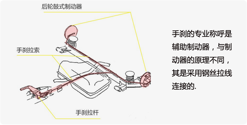

手刹的专业称呼是辅助制动器,与制动器的原理不同,其是采用钢丝拉线连接的。手刹对于轿车来说,有的是在变速箱后,与传动轴连接的地方有一个制动盘,类似盘式制动器的(当然也有鼓式的),然后通过钢索,将拉力传动到那,从而实现驻车制动。

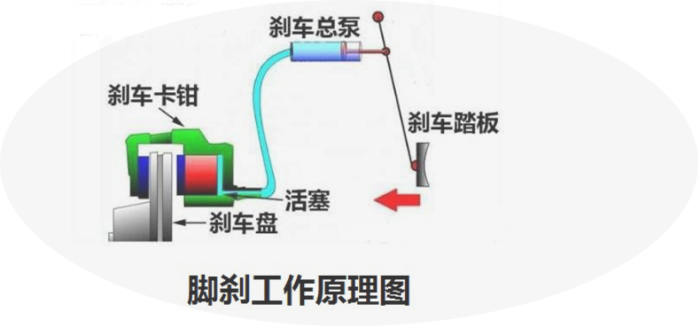

脚刹一般是指制动器,是通过制动总泵分配油或者气到各个轮的制动分泵,再推动制动片磨擦制动盘(鼓),从而达到减速或停车的目的。
