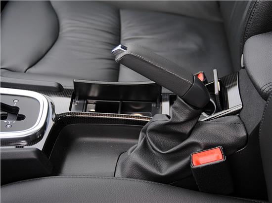

首先,我们先去了解一下手刹的基本原理,现在大部分汽车的手刹都是通过手柄来实现,而某些车型用驻车踏板实现手刹手柄的功能。在最新的一些高档车上甚至已经找不到手刹的影子,电子式按钮手刹已经取代传统手刹的位置。不过,虽然表面形式不同,但这些不同品牌的驻车制动机构的操纵原理都是大体相同的,那就是都要通过钢索或连杆来拉紧驻车制动器。具体说来,那就是手刹系统的内部装有棘轮和棘爪,在将手刹拉起后,棘爪就会卡在棘轮上,使手刹自动锁紧,这也就是我们在拉紧手柄时会听见“咔嗒”声响的原因。
汽车手刹系统的自检
汽车手刹手柄的底部与铜缆的连接处有一个可调的补偿机构,用扳手松开锁紧螺帽,就可以拉伸刹车铜缆的长度。如果在检查中,我们发现汽车手刹的制动效能或灵敏度不理想,那可以通过调节这个手刹操作铜缆来解决。但通常当汽车手刹出现故障问题,建议前往专业汽车维修店进行维护!
