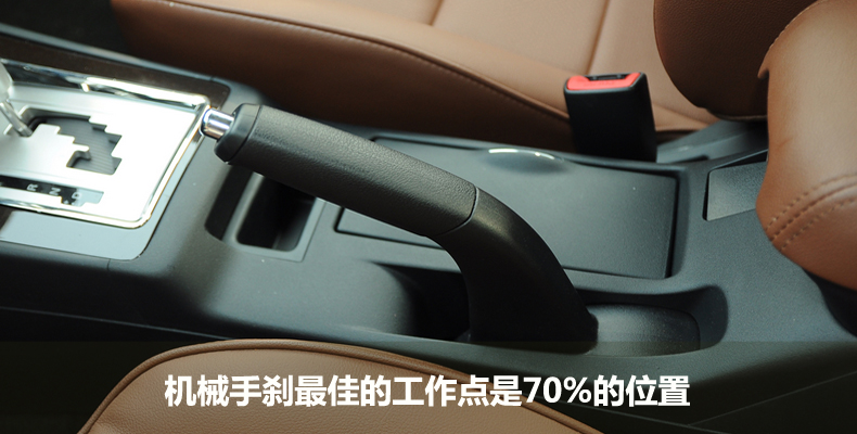

首先,掌握好手刹的拉、松程度。行驶过程中,手刹一定要松到底,若长期未松到底,会导致手刹越来越松。当车中停或停下休息时,手刹要拉起;这里注意~不用拉满,总拉满会使手刹线的寿命减短,因为金属过度拉伸或者是长时间保持拉伸状态都会变形,导致手刹的制动衰退,因此拉到70%这样就可以了。
温馨小提示:如何找出70%这个工作点呢?把汽车开到安静的地方,然后慢慢的将手刹拉起,会听到“咔嗒咔嗒”的声音,边拉边数,直到手柄拉到尽头,然后根据响数算出70%的位置。

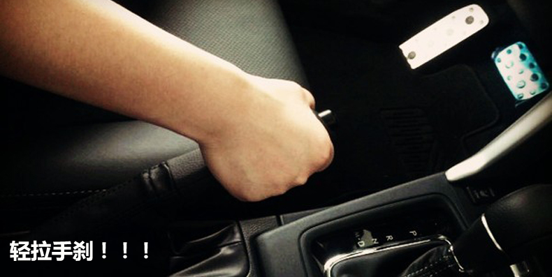

再则,对手刹“温柔”一点。摁住手刹扣,然后轻轻的拉起手刹,能清晰的听见手刹“咔嗒咔嗒”的声音;切记,不要忘记摁刹车扣,也不要猛地拉手刹,毕竟这不是在拔萝卜…

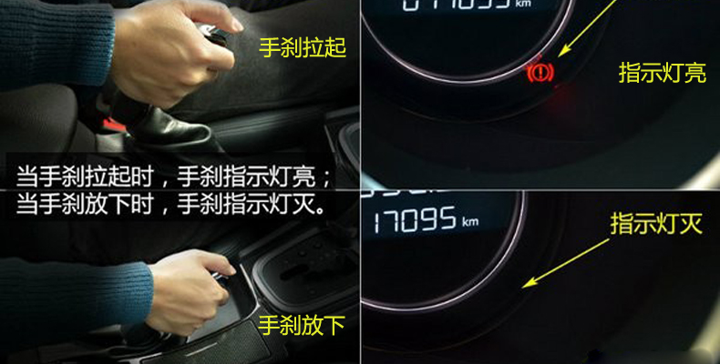

最后,养成一个美好的习惯——松手刹再起步。不松手刹行驶的问题大都发生在菜鸟级别的司机身上,我想:当初教练的“淳淳教导”,你难道都忘了吗~~所以为了避免忘放手刹对爱车的伤害,大家在开车前一定要多留心,当然也包括看仪表盘上的提示。

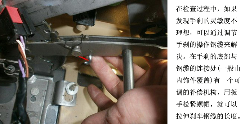

因为手刹的使用率是很高的,且灵敏度会随使用次数的增加而下降,所以很多时候大家自以为已经把手刹拉上了,但手刹其实已经失效。因此大家应该定期检查手刹。我建议大家可以从以下两个方面入手:
一、检查手刹的效能
把汽车开到路况良好的斜坡上,踩住刹车,挂空挡(如果是自动变速则挂N挡~),将手刹拉到70%的位置,然后慢慢松开,如果汽车没有发生滑动,就说明手刹的效能良好。这种检查应在上坡和下坡位置各做一次。
二、测试手刹的灵敏度
在没有坡度的路面上慢速行驶,缓缓地拉起手刹,感觉一下手刹的灵敏度。这种检查方法会使手刹机构磨损,所以检查的次数不宜太多。
