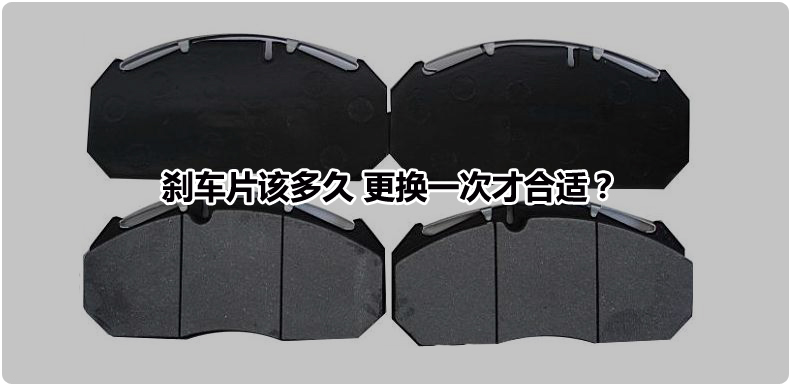

刹车片多久更换?告诉你最佳的更换时机

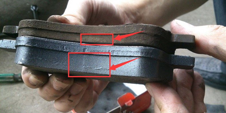

(1)看。一般新的刹车片厚度在37.5px左右,而在汽车使用后,刹车片会越来越薄,当发现它的厚度只有原先的1/3(12.5px)时,就该增加检查的频率咯~

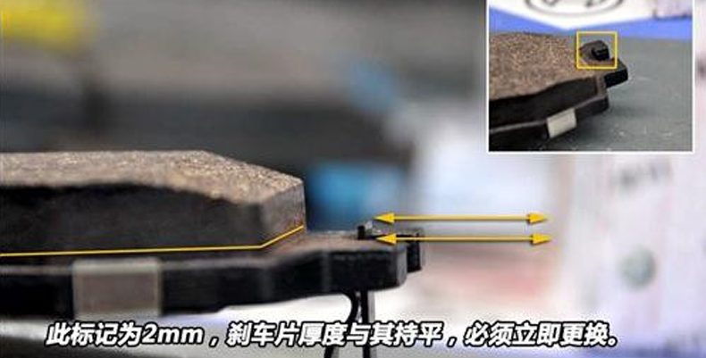

刹车片两侧有两个凸起的地方,那是刹车厚度的安全警戒线,一旦刹车片厚度无限靠近凸起的高度时,刹车片必须立即更换~

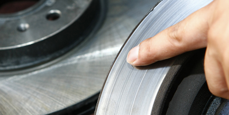

(2)听。在行车途中,如果踩踏刹车时,会有断断续续的“吱吱吱”声,那就要格外注意了,多检查是否到了该更换的时候。如果等到连续的“吱吱吱”声出现,那更换的就不只是刹车片,还可能有已被划损的刹车盘了~
