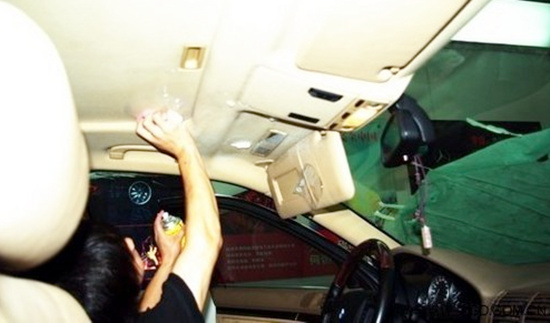

具体清洁方法是先用大功率吸尘器吸尘,同时配合顶棚软刷进行初步清洁。然后用中性的泡沫清洁剂喷洒到顶棚的绒面上,一般质量好的泡沫清洗剂会比较长时间的“挂”在顶上,稍等几分钟后,用顶棚的专用清洁软刷轻柔的刷洗,再配合使用湿毛巾擦。不可使用其它的硬毛刷子,否则容易使绒毛脱落。绒面顶棚确实有点难清理,使用泡沫清洁剂是对的,但是一定要买对。最好是洗布艺沙发的干性的那种,喷洒后会将灰尘凝成小珠颗粒的那种。然后用吸尘器搞定。对于顽固的污渍,需要反复喷洒泡沫进行擦洗。处理干净后,用另一块干净的棉布,顺着车顶的绒毛方向抹平,使其恢复本来的模样就更好了。
汽车内顶棚的清洗
需要注意的是,车内顶棚的清洁方法依据车顶内侧的材质、颜色而有所不同。浅色系布料可使用座椅清洁剂。先把座椅弄倒,再用毛巾或椅套盖住,防止被车顶滴下来的水或清洁剂污染。然后在喷雾器中注入水和清洁剂稀释液,喷洒在车顶上。清洁剂稍微起泡后,轻轻地用较柔软的刷子和较轻的力度。否则容易起毛球,还会伤害到布料。
车内顶棚内的填充物是隔热吸音的材质,吸收水分的能力强,清洁时抹布一定要拧干一些,否则湿乎乎的毛巾使清洁剂浸湿车顶材料后,就很难干燥了,甚至会使这些材料剥落。而且,一定要选用质量好的泡沫清洗剂,留挂时间长,酸碱中和,不会把织物腐蚀变色,也不会留下水痕。
深色系想要检查其肮脏的程度,只要用干净的湿毛巾轻轻擦拭表面即可。如果白毛巾上面沾的是茶色污垢,表示车顶已经很脏。不管是什么车,每隔两至三个月都可以用此法检查一次。如果发现用湿毛巾就能擦干净,那就没必要使用清洁剂了。
