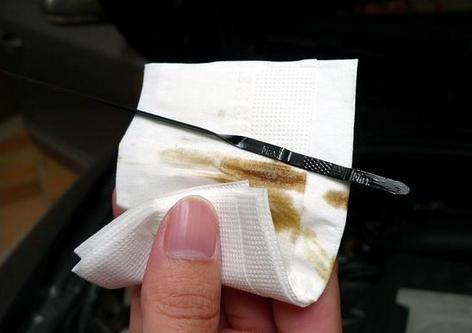

还有车友在朋友圈里讨论,现在车商要求的保养周期越来越短。“其实,车商就是想多赚点售后的钱,要不要做保养,不要听dealer店的,自己拿纸巾试一下就知道了。”这样的帖子,也在朋友圈中广受追捧。
按照汽车行驶的公里数或者行驶时间来做保养,是目前最普遍的方法。不过,每个人开车的习惯、行驶的路况都不一样,严格来讲,车主应该按照爱车发动机的工作时间来判断是否需要换机油。比如:有些车主每天开车的路程很少,但是比较堵,堵车时候大多数人不会熄火,这个怠速的时间发动机其实也在工作,就会有磨损。大多数时候,车主无法判断自己车子的发动机到底工作了多少时间,所以一般就按照里程和时间来决定保养时间。
如果平时车开得不多,确实可以用“餐巾纸试验法”判断机油是否需要更换,具体方法是:用机油尺蘸取机油,滴一滴到纸巾上,如果油斑的沉积环区和扩散环区之间无明显界限,整个油斑颜色均匀,油环淡而明亮,说明油的质量良好。如果中间的沉积环颜色较深,周围扩散较宽,油环为不同深度的黄色,则意味着油质已污染,但机油尚可使用。如果沉积环呈深黑色,沉积物密集,扩散环窄,油环颜色变深,表明油质已经劣化,到了更换的时候。如果只有中心沉积环和油环,没有扩散环,沉积环乌黑沉积物密而厚稠,不易干燥,说明油质已经氧化变质,必须立刻更换。
