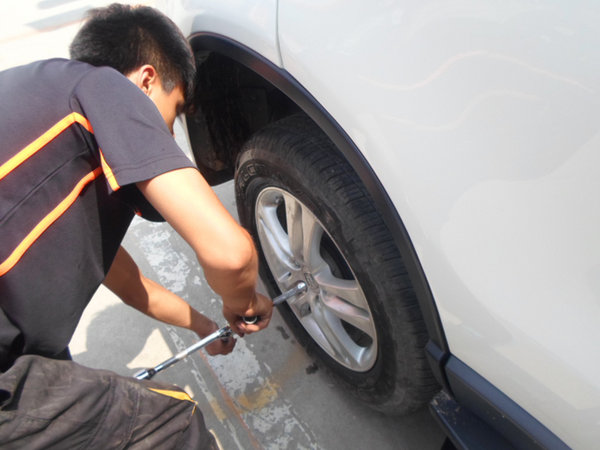

一吨多重的汽车,仅靠四个轮胎与地面接触并提供行车中的安全保障,万一出了问题,岂不是命悬一线?这么说来,你该知道要重视轮胎保养和更换了吧?
很多人对于购买新鞋乐此不疲,却通常毫不在意汽车的鞋——轮胎。试想,一吨多重的汽车,仅靠四个巴掌大小的面积与地面接触并提供行车中的安全保障,万一出了问题,岂不是命悬一线?这样的警示足以吊起你对轮胎的“胃口”了吧。那么,当轮胎即将“寿终正寝”,我们该如何科学合理地换胎呢?
把握最佳换胎时机
看好轮胎的保质期:轮胎的侧壁上会有四位数字标明轮胎的制造日期,前两位代表周数,后两位代表年份。轮胎的使用一般不要超过3年,里程不超过6万公里。虽然稍稍超过年限和里程也无碍大局,但冬季的低温和夏季的雨水会使轮胎的湿地抓地力和干地操控性“捉襟见肘”。
多关注侧壁:随着轮胎橡胶逐渐老化,轮胎侧壁会出现深纹。但只要轮胎侧壁未受撞击、帘线未断裂,就可继续使用。轮胎侧壁上的三角形标志可以帮助车主在胎冠的沟槽找到一个突起,可以确定轮胎的实际磨损极限,那个数值应该大于1.6毫米。
