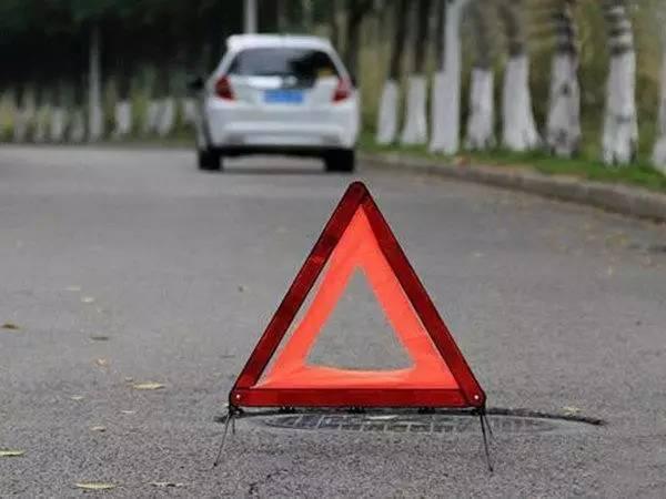

如果你的汽车带有胎压监测装置,那么在轮胎漏气会有一个提前的数据反馈,当气压低于180时就要注意了。如果汽车没有胎压监测,那么只能靠车感了。首先当发现汽车轮胎出现问题后,按下车辆双闪报警灯将车辆开到安全地带,熄火后挂到P挡,手动挡车辆切记要挂到1挡或者倒挡、拉上手刹,应选择水平路面且避免在转弯去停车。在确认安全的前提下,下车从行李厢中取出三角警示牌,在车尾部左后方50 m左右的地方摆好,高速上应该放在100米以外,在能见度较低的雨雾天气或者夜晚里,警示牌应该摆在150米以外。

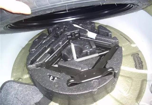

待安全工作做好后将备胎以及工具取出,如果是女司机且没同伴,还是招手示意请路人帮忙较好。备胎重量大,自身安全最重要。
工具箱里是由千斤顶、扳手等组成,就在备胎下面。

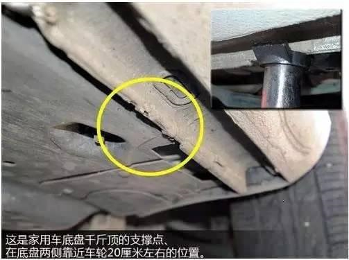

取出千斤顶,放在需要换胎一侧车身下的钢梁处,并将千斤顶起重爪对准车身下方支撑点。有的车主拿不好这个位置,大概就在汽车底侧伸进5-10cm、靠近车轮20cm处。

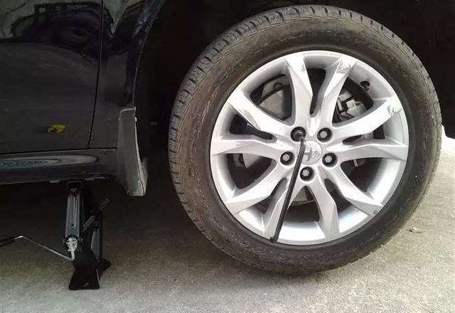

要注意的是轮圈应该朝上,以免刮花。用扳手依次卸下螺栓,此阶段是最费力的阶段,手臂没劲直接上脚。

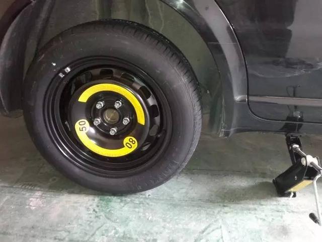

需要更换的轮胎卸下后,放到底边梁下换上备胎。按图中的顺序依次拧上螺栓,有的汽车是四个螺栓,只要是对角上螺栓就没问题,避免了轮胎受力不均。此时要注意不要拧到死,大概拧百分之90,之后挪开在车梁底下的轮胎放下千斤顶,轮胎充分接地后再拧完剩下的百分之10。避免了螺栓承受更大的力,导致寿命变短。
在这一切做完后,把轮胎和工具收拾好放到后备箱里,就算是大功告成了,收回三脚架再找个地方洗洗手,就可以歇会儿了。在此要补充说明的是,如果是驱动轮胎需要更换时,就应该将备胎装到非驱动轮上,把完好尺寸轮胎换到驱动轮上,这种情况需要换两次胎。为了安全,请大家谨慎操作!
