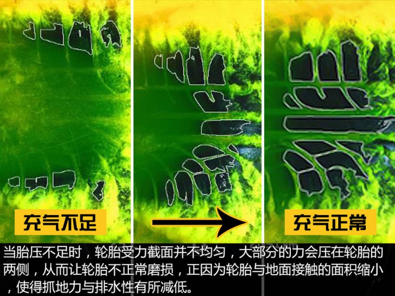

很多人车主用肉眼就能辨别胎压情况,上高速前用脚踢踢,不要太扁就行。其实这种都是轮胎使用的误区,胎压对于轮胎寿命与性能至关重要,因为汽车的重量都压在轮胎上,当充气不足时,轮胎将造成严重扭曲和过热。这可能对轮胎构成永久的伤害,从而引发内部断层和爆裂,根据法国南方高速公路公司的调查,法国收费公路上6%的事故是由一个或多个轮胎充气不足所造成的。
充气过多会导致轮胎偏磨,因为充气多了的话,胎面中间会鼓起来,这样汽车行走只会磨胎面的中间,到时候就会发现轮胎胎面两边都有花纹,就中间磨成了平板。而且当充气过多时,遇上长时间高温地面行驶,令胎压急剧上升,有许多高速爆胎就是因此而形成。

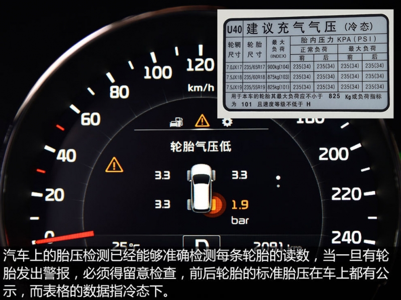

日常行车需要定期检查胎压,现在不少品牌都为汽车配备胎压监测系统,可以在车内轻松观察到每条轮胎的准确胎压,当发现有轮胎胎压过低时,系统会自动报警,如果突然降低很可能是爆胎的预兆,此时应该缓慢减速,停在安全的地方检查。

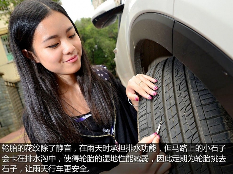

轮胎花纹别光头
轮胎分为许多类型,冬季胎、越野胎、赛车光头胎等,或许部分车主会认为许多赛车都使用光头胎,我车的轮胎都磨得七七八八,可以媲美光头胎了,性能应该挺好,不用更换了。但他没想到日常行驶必须兼顾各种情况,尤其是湿地性能,光头胎在湿地上没有排水能力,完全没有抓地力,意味着随时可能失控。而且轮胎花纹磨掉后,轮胎橡胶厚度锐减,再继续使用轮胎可能完全磨穿,行驶危险性大增。

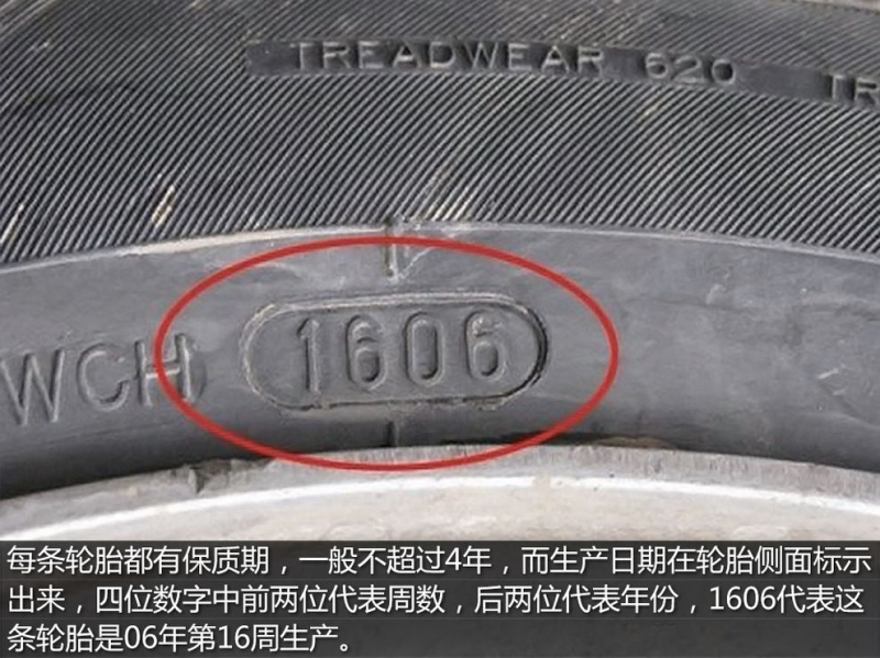

除了花纹外,轮胎的保质期常常会被人所忽略,很多车主都会关心轮胎花纹的深浅,由于开得少,自家爱车的轮胎花纹一直都很深,但完全没考虑过轮胎原有的保质期。事实上,一般来说无论轮胎的磨损有多轻微,我们也应该每隔四年对轮胎进行一次更换。

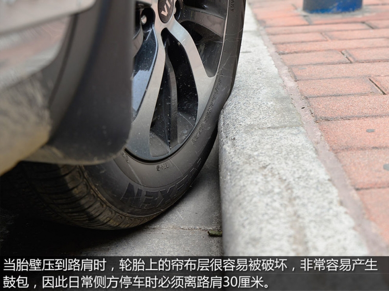

轮胎胎壁是最容易被忽略的地方,很多车主都会认为停车时只要不刮花轮圈一切都好说,胎壁撞到没什么大不了,其实胎壁才是轮胎最薄弱地方,它和轮胎底部厚度不一样,所以承受的力量也不一样。如果胎壁受到刮蹭,表面已经破损了就必须到轮胎店检查,严重的话甚至需要更换。

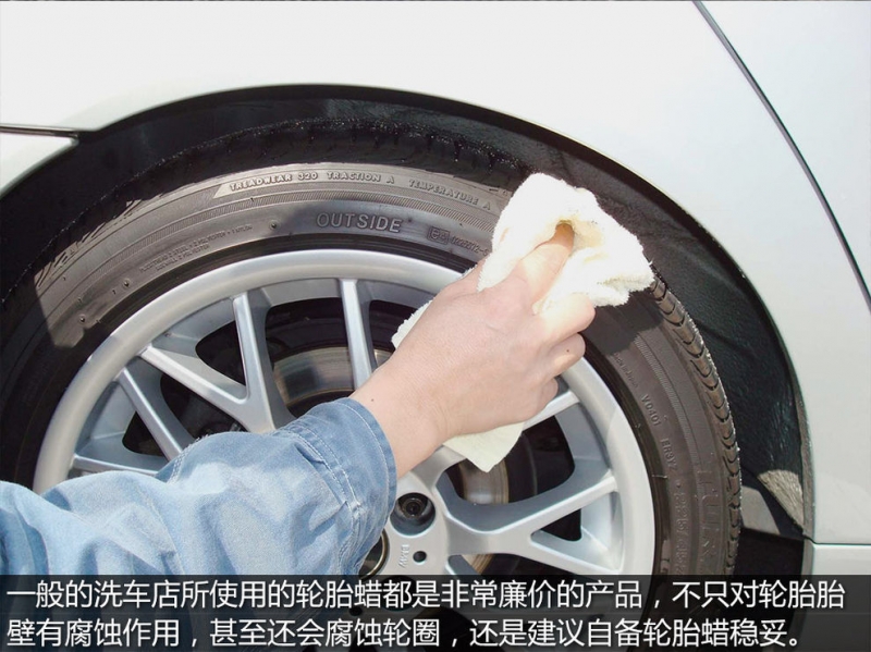

洗完车后,洗车师傅最后一个步骤就是扫一层轮胎蜡,这能够恢复轮胎原有的崭新面目,阻止紫外线侵蚀,避免橡胶老化、龟裂和失色,有效延长轮胎寿命。
但不少洗车档为了追求高利润,使用一些廉价的轮胎蜡或者旧机油,不止腐蚀轮胎胎壁,造成开裂等情况,甚至会腐蚀轮圈,使得轮圈氧化变色,特别是光面的轮毂尤其明显,因此使用轮胎蜡前要小心。

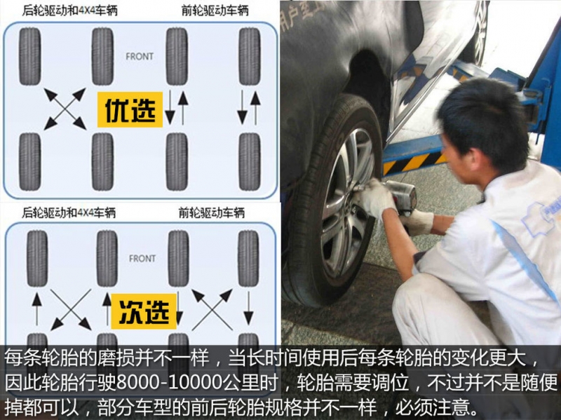

别以为只有读书的时候才需要调位,其实一直默默无闻的轮胎也是需要调位的,但为何轮胎需要调位呢?
因为轮胎长时间行驶,每条轮胎的磨损都会有细微的偏差,如果一直用到轮胎退役时,每条轮胎的磨损差别会更大,因此厂商会建议每行驶8000-10000公里时进行一次调位, 如果发现胎面有高低不平的磨损,就需要及时的进行前后轮调位。但如果车辆前后轮胎规格不同的话,像部分后驱车的后轮更宽,则不能进行前后轮换位的操作。

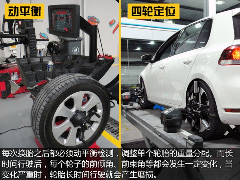

刚提到长时间行驶后需要调换轮圈,而换轮胎则必须动平衡检测,可以对轮胎和轮圈组合的重量进行补偿。动平衡是当一个部位的重量大于或者小于其他部位时,车轮就失去了平衡。这可能会导致不规则的胎面磨损和车身抖动,增加前端部件的压力,导致它们过早磨损。
除了动平衡外,四轮定位也同样重要,因为车长时间在路上行驶,路面上的一切凹凸都有可能破坏四轮定位的情况,特别是路上较大的坑洞以及铁轨等都会加剧情况。如何鉴定需要四轮定位呢?发现轮胎不平衡的磨损,羽毛状的磨损或一侧磨损过快,就必须到轮胎店检查。

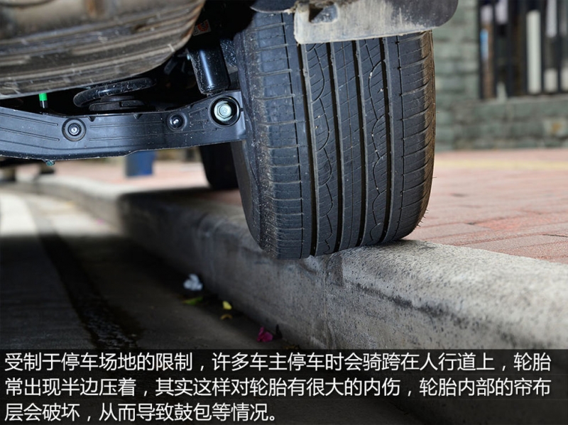

说了一大堆,有人肯定会说,停下来就行了吧,轮胎什么致命伤害都不会有了,但停车也是有讲究,很多车主赶时间车匆匆停好便离开,但实际上轮胎只压着一半的路面,轮胎长时间这样停放,轮胎的帘布也会发生变形层,最终还是会危及高速安全。
