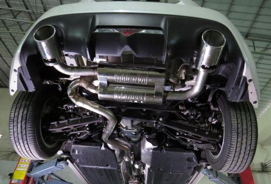

汽车排气波纹管又称汽车排气管软管,它安装于发动机排气岐管和消声器之间的排气管中,使整个排气系统呈挠性联接,从而起到减振降噪、方便安装和延长排气消声系统寿命的作用。
