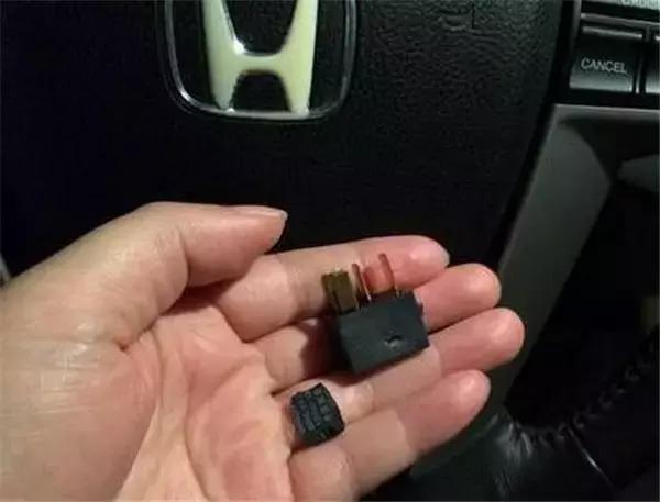

插头、焊点。 汽车上除了少数重要的电气插接件采用的金触点。其余大部分的接头都是采用了铜-锌合金,在正常情况下,它的可靠性是有保障的,但如果车子长期在高温、高湿、颠簸的环境下运行,这些接头会可能会产生松动、生锈接触不良等。

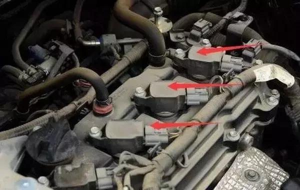

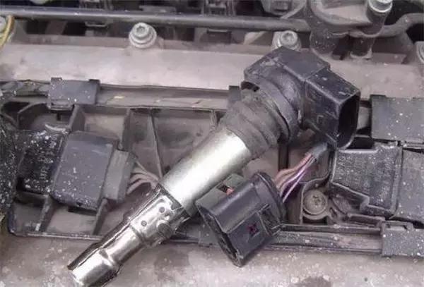

点火线。 点火线的老化和破损会使点炎的能量大幅度降低,使发动机油耗上升、动力下降,严重的会引起断火,而这对于带有三元催化器的发动机来说是致命的故障。此外,点火系统中的分电器盖、分火头、点火线圈、火花塞插头等部件也应在例行保养、检查范围之内。

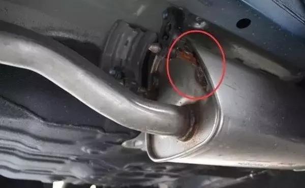

排气管。 排气管排气管是车底最容易受损的部件之一,检修时别忘了看一眼。尤其是带三元催化器的排气管,更应仔细检查。

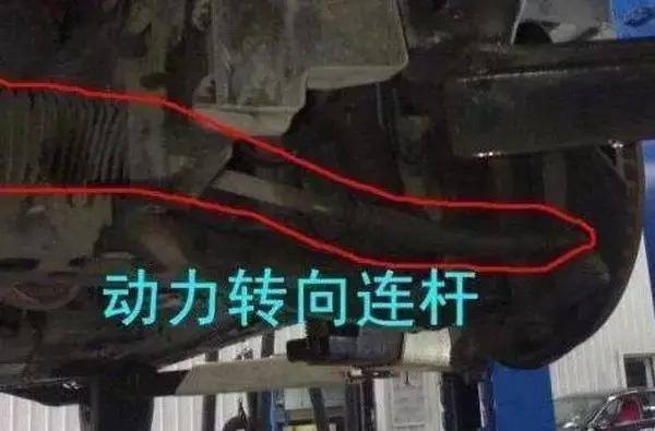

汽车转向拉杆。 转向拉杆的松旷是一个严重的安全隐患,所以在每次保养的时候,一定要仔细检查这一部位,握住拉杆,用力摇晃,如果没有晃动,就说明一切正常,否则,就应更换球头或拉杆总成。

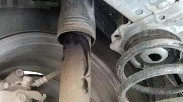

减振器、悬架控制臂胶套。 漏油是减振器损坏的先兆,在坏的路面行驶颠簸也会加剧制动距离变长。 悬架控制臂胶套损坏后车辆将出现跑偏、打摆等一系列故障,即使做四轮定位也无济于事。如果仔细检查底盘,胶套损坏很容易发现。
