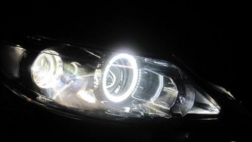

汽车氙气灯改装应该怎么改?收费多少算合理?车灯的改装分为三个级别:
初级改装:白光卤素灯泡及大功率卤素灯泡,改装成本低,改装效果:不明显(不建议)
中级改装:充氙增光灯泡,改装效果:强烈不建议(费用不高,但是行车期间会使对面会车司机炫目无法看清从而造成车祸)
顶级改装:hid氙气灯+改总成+加透镜,改装效果:极好(安装透镜后,氙气灯光会聚拢,不再散,不晃眼,安全)
1、将卤素灯泡换成氙气灯泡
优点:由于市场上已经推出了适配H7、H4、H3、H1、HB3、HB4等卤素灯泡的氙气灯泡,因此几乎所有的车型都可以适用。
缺点:一方面由于某些牌子氙气灯泡与原卤素灯泡的大小、尺寸都不尽相同,发光部分必然偏离了焦点位置,从而使车灯出现不聚光、无正确的远光功能等 严重 的负面影响,甚至会导致会车眩目的几率成百倍地增加。另一方面由于更改了原车的电路,一旦出现产品质量问题,很可能引起短路起火。
许多不负责任的改灯店,就是这样操作,不但影响车主,更让许多行外人将改灯妖魔化,其实只要按正确的方法、良好的产品、负责任的心态,改灯不但不会给车主带来麻烦,更能给车主带来安全。
2、更换前大灯总成
优点:这种改装方式主要采用原配套氙气前大灯,即氙气光源配合专门为其设计的配光镜和反射镜,因而成为一种最理想的改装方法
缺点:价格昂贵。
3、在车头或车顶加装氙气辅助灯
优点:这种改装相对比较灵活,用户可以根据车辆的前围造型和自己的喜好挑选适合的产品,选择合理的安装位置进行安装,满足个性化的需求。氙气辅助灯以远光灯为主,外径一般小至80~90毫米,大至200毫米,分别可适合卡车、越野车、轿车等不同车型。
缺点:对于车辆前围保险杠及格栅有一定的尺寸要求,需仔细测量后再予以改装。
