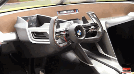

进来看文章的“你”,多数肯定有过这么样一种经历:平时“安静温和”的方向盘君,某天某刻,突然开始抖动起来!这种抖动,顺着手臂,将不安感一股一股的灌入你的身体里面。特别是车辆行驶到5万公里至7万公里之间的时候,最容易出现这种现象。
“方向盘抖动、共振会导致行车不安全”,这种常识,相信你肯定是知道的!本期我们就来
扒一下抖动的原因,免得去了维修企业啥都不懂,又是:人为刀俎,我为鱼肉!
