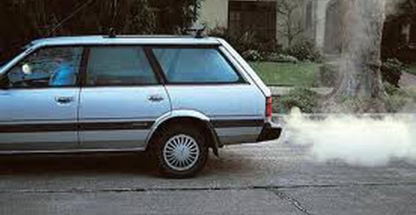

白色尾气
如果汽车的尾气略带点白色,则不必过分担心。如果汽车排出的废气白得过浓时,最好要注意了,尾气中的浓白色自然是因为废气中水的含量较多。导致的原因也不外乎以下两个:汽油中水分太多;或者水道的密封垫破损,缸套破损,冷却水进入缸内。
多观察一下汽车的尾气,及时地从它的颜色中发现潜在的故障,较早检查维修。
