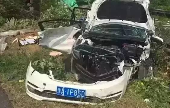

事件回放
8月12日早晨9点,某高速路上一辆大货车撞上一辆小轿车,两车均侧翻到高速旁的花坛中,白色轿车损毁严重,前风挡破损,发动机舱盖整个被掀起,现场惨不忍睹。
据了解,被撞小轿车在车祸发生时,车上共有5人,两对夫妇和一个约十岁的孩子。而在被撞击后,救命的安全气囊竟然没有弹出!!轿车司机重伤抢救,其余四人均已死亡!
为什么安全气囊没有弹出?
安全气囊究竟能起到何种程度的保护作用?
带着疑问,向老司机了解了一下情况。
