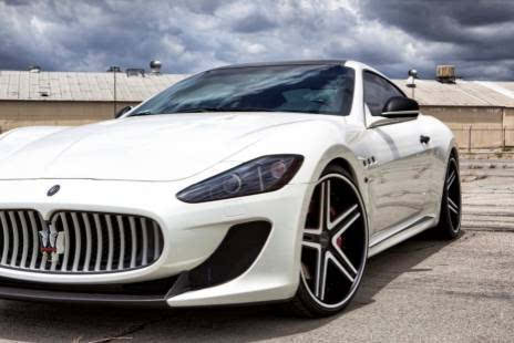

汽车轮毂根据直径分多种,根据宽度也有好多种。那么,不同直径、不同宽度、不同材料就可以分出很多型号。有的车主嫌原装轮胎不够高级,想进行改装升级,往往是加宽、降低扁平比、加大直径、改变材料,这时候,如果必须换轮毂,就叫改装轮毂。那么改装轮毂需要注意事项有哪些呢?
