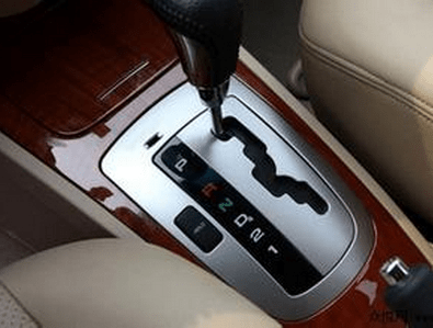

误区一:靠D挡走天下
很多人开自动挡车的时候,把挡杆放到D的位置就不管了,不论什么路况全部由D挡应付,这也是为什么人们说开自动挡车简单的原因。瓜子二手车提醒,真正懂得开自动挡车的人,是会在适当的时候将挡杆上下搬动以适应不同的路况需要。在一般的路况下,我们是可以一直使用D挡驾驶。但是,在山区路面行驶,就要选择适当的时机降到低挡。
如果车速过快,已经超过你所要降到的挡位的最高车速,这时降挡对自动变速器的损害是非常大的,极容易把变速器中的摩擦片烧坏,而且,很多自动挡车的变速器都有自我保护模式,这种操作根本无法实现。瓜子二手车表示,遇到这种情况,就需要用刹车来降低车速,再挂入相应的挡位。特别需要注意的是:用低挡是不想让车越溜越快,而不是要将很快的车速减慢,要减慢就用刹车,直到你认为够慢,然后降低挡位,用引擎的制动来控制车速。
