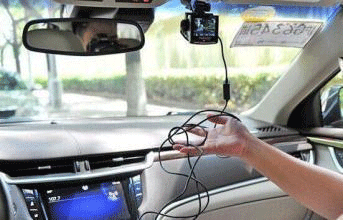

行车记录仪安装在后视镜附近
行车记录仪可以安装在后视镜处或者稍稍偏右的位置。这样既不影响司机的视线,方便随时观察行车记录仪的工作情况,还能将行车记录仪的记录范围扩展到最大。
研究走线线路,藏好线路
一般来说,行车记录仪的电线都是在副驾驶位置进行布线,主要是为了安全,并且副驾驶位置可利用的空间比驾驶位置更多一些。
第一步,将行车记录仪的线塞进车顶棚的缝隙内。
可以将记录仪的电源线塞进车顶棚的缝隙内,这对家用低价车来说是没问题的,毕竟低价车细节处的拼接并不是很到位。但对于一些高端车型或是车辆细节做工很好的车型,顶棚可能会直接粘住,那就可以把线藏在副驾驶的遮光板处。
第二步,电线沿着a柱塞入缝隙中。
顶部甩出的电线可以直接塞入a柱与前挡玻璃的缝隙内,使用钥匙、改锥等工具塞紧一些就可以了。当然,如果想把线放进a柱塑料护板内,那得需要一些力量和技巧。
第三步,顺着门框或者直接塞入密封条。
如果想图方便的话,可以把电线顺着门框延伸下来。当然,如果怕被车门挤压的话,也可以塞进密封条里。不过,需要注意的是,有些车辆的密封条是粘上去的,一旦被强行卸下,可能会无法正常安装回去。
第四步,将多余的线藏在副驾驶的脚垫下。
因为每个行车记录仪线的长度都有富余,所以可以将多余的线藏在副驾驶的脚垫下,看上去更整洁。
第五步,将电源插在点烟器上。
最后将行车记录仪的电源插在点烟器上,就算大功告成了。
一定要牢记,行车记录仪的安装和布线,最重要的就是避免影响司机的视线。
