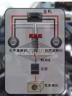

越来越多的新车采用整体式中控台,它看起来虽然美观,但不便于改装音响。比如雨燕、思域等,改装音响最头疼的就是动不了CD主机,只能更换中控面板。而大多数原车CD主机是不带有LINEOUT预输出接口,只有扬声器大功率信号输出,而功放需要的是低功率的LINEIN输入。所以原车CD主机连接功放就需要加装一个叫“高转低”的配件,把高功率的扬声器信号转换成低功率的LINEIN音频信号。
其实,虽然很多功放都可以内置“高转低”接口,但是一般都不使用功放内置“高转低”,而是另外加装。除了音响改装店要赚钱的原因,另外还有一个重要原因,就是大功率的扬声器信号直接进入功放会受到很大的干扰(干扰来自发动机,空调机,灯具等设备),而经过外置“高转低”再进入功放,受到的干扰就会大大减少。
常见的“高转低”转换器大体上分为无源和有源两种。“无源高转低”不需要接电瓶,高信号进来低信号出去,中间由几个电阻组成;所以准确地说,无源高转低也叫衰减器。“有源高转低”需要电瓶供电,通过放大电路,把高信号转变成低信号,它是属于一种起着缩小作用的音频放大器,关于某些具有音量调节的有源高转低,其实说的就是功放的原理。
