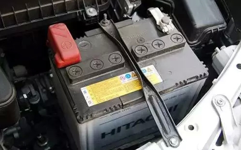

停车后,汽车用电的设备有前大灯、尾灯、阅读灯以及收音机或CD。记者搜寻了目前市场上的主流车型,其蓄电池的 容量基本都是在35Ah和45Ah之间。而前大灯功率大多为55瓦/个,尾灯功率为5瓦/个,阅读灯功率为5瓦/个,收音机的功率也是5瓦/个,CD机的 功率会高于收音机。
4S店的维修人员介绍说,根据经验,在汽车蓄电池良好的情况下,打 开大灯、阅读灯、收音机,容量35Ah蓄电池的 工作时间在3小时左右,而容量45Ah蓄电池的工作时间能稍微长一点,在3至4小时之间。收音机或者CD的音量越高,功率也就越大,所以,蓄电池的电量使 用时间,还要考虑这个问题。另外,蓄电池的寿命一般为2至3年,所以,蓄电池的新与旧也影响着持续供电时间的长短。如果用户私自加装一些原来没有的电器, 如低音炮等,就会造成蓄电池的过度使用。他告诫车主,如果蓄电池老旧,工作时间最好不要超过2小时。

维修人员说,在汽车的养护中,蓄电池的保养也很重要,如果养成不好的使用习惯,会缩短蓄电池的使用寿命或造成损坏。一般的蓄电池可用2到3年。但如果使用不合理的话,3到4个月,可能就要更换了。
现如今,汽车上的电动设备越来越多,所以,车主在使用这些电动设备时,尽量不要让蓄电池超负荷工作。以电动车窗和天窗为例,车主就应该在发动机熄火前完成它 的升降和关闭,因为如果发动机熄火,就会停止发电,这时候再升降车窗就会增加蓄电池的负荷,容易对蓄电池造成损害。车灯也是一样,如果要熄火,没有特殊必 要,应先关闭大灯,然后再熄火,在夜间启动汽车的时候也应先启动后再开大灯,尽量减少对蓄电池的损害。
如果在发动机停止工作的状态下让蓄电池工作,一定要防止蓄电池亏电,因为如果亏电很容易造成蓄电池的损坏。现在有一种技术可以对受损的蓄电池进行修复,采用脉冲充电的技术将蓄电池电解液激活,还可继续使用。但如果亏电严重,蓄电池将提前报废。
