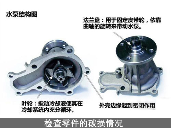

水泵是汽车发动机冷却系统的重要构成部分之一,水泵的作用是通过对冷却液进行加压,保证其在冷却系中循环流动,加速热量的散发。作为一个长期运转的装置,使用过程中,水泵也会出现故障的,如何对这些故障进行检修呢?
1、检查泵体及皮带轮有无磨损及损伤,必要时应更换。检查水泵轴有无弯曲、轴颈磨损程度、轴端螺纹有无损坏。检查叶轮上的叶片有无破碎、轴孔磨损是否严重。检查水封和胶木垫圈的磨损程度,如超过使用限度应更换新件。检查轴承的磨损情况,可用表测量轴承的间隙,如超过0.10mm,则应更换新的轴承。
2、水泵取出后,可按顺序进行分解。分解后应将零件进行清洗,再逐一检查,看其是否有裂纹、损坏及磨损等缺陷,如有严重缺陷者应予更换。
3、水封及座的修理:水封如磨损起槽,可用砂布磨平,如磨损过甚应予更换;水封座如有毛糙刮痕,可用平面铰刀或在车床上修理。在大修时应更换新的水封组件。
4、在泵体上具有下列损伤时允许焊修:长度在30mm以内,不伸展到轴承座孔的裂纹;与气缸盖接合的突缘有破缺部分;油封座孔有损伤。水泵轴的弯曲不得超过0.05mm,否则应更换。叶轮叶片破损应予更换。水泵轴孔径磨损严重应更换或镶套修复。
5、检查水泵轴承是否转动灵活或有异常响声,如有说明轴承有问题,应予更换。
6、水泵装配好后,用手转动一下,泵轴应无卡滞、叶轮与泵壳应无碰擦。然后检查水泵排水量,如有问题,应检查原因并排除。如果水泵出现故障,冷却液将无法到达相应的地方,其性能就得不到有效的发挥,最终影响到发动机的工作情况。因此,必须加强对水泵的检查工作。
