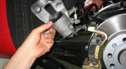

刹车对于车辆的行驶安全起着至关重要的作用,一些小小的问题就可能造成让人意想不到的严重后果,因此对待刹车需要格外的注意。如果你的爱车出现以下的刹车问题,还是赶快送修为好。

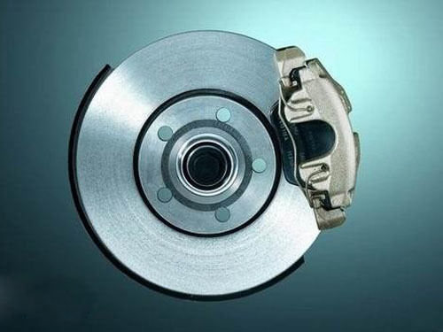

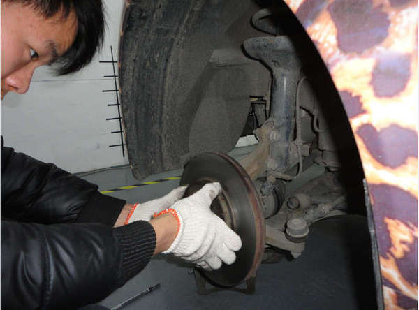

2、另一种是刹车盘出现异常磨损,例如刹车盘出现凹凸不平的线条。这种情况会导致弹脚而且制动力下降。解决方法就是尽快更换刹车盘和刹车片。
二、踩刹车时发抖
这种情况并不多见,多是因为在刹车片/刹车盘过度磨损,刹车盘表面的平整度在一定程度上已经失准,踩刹车时不停的摩擦导致感觉上发抖,刹车踏板弹脚,出现这种情况时应该及时的去4s店或修理厂检修(如果是刹车盘问题一般直接更换)。
三、刹车异响
刹车异响是一种常见的刹车故障,在行车中经常碰到。故障现象为在踩下刹车时,刹车会发出尖锐刺耳的金属摩擦声,这种情况多是刹车片中有硬物杂质,导致跟刹车盘硬磨造成。如果长时间出现这种情况,就要考虑可能是刹车片已经用完了,该更换了。
