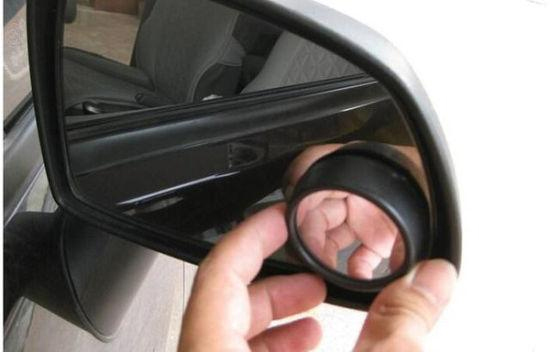

核心提示:另外,小圆镜是比较便宜的,且有较好的实用性。但小圆镜确实会引起严重的距离失真,所以驾驶员也千万不要过分依赖它,多配合、正确使用后视镜才是最重要的。
路上很多车辆的后视镜上有个小圆镜,你觉得这个小圆镜有用吗?有些老司机会说,这个小圆镜并没有多有用,还会引起严重的距离失真。那么,这个小圆镜真的没有用吗?
作为一个倒车辅助工具,小圆镜的存在,汽车后视镜反映汽车后方、侧方和下方的情况,使驾驶者可以间接看清楚这些位置的情况,它起着“第二只眼睛”的作用,扩大了驾驶者的视野范围。
就能让驾驶员坐在车里更好的观察车身侧面、后轮的情况。尤其是新手后车时,有个小圆镜,能使你的后车更简单。而且,装上一个小圆镜,可以很好地让新手司机培养车感,特别是在入库停车、后车时,能更好地掌握路况。
那么,除了新手需要装小圆镜外,其实对于经常跑山路或崎岖路、狭窄路段的司机,也是非常有必须安装个小圆镜的。因为装上小圆镜,驾驶员就可以观察更好地观察路况,以便更好地纠正右侧车身和道路之间的距离,尤其是两车同时经过时,后视镜上的小圆镜作用就更明显了。
