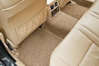

每日,车里车外,进进出出,汽车里面最容易脏的就是地毯。如果使用毛刷头的吸尘机进行吸尘处理的话,可以使较脏的地毯看上去不那么脏。对于更加脏一些的地毯,就只能动用专用洗涤剂了。
一般是在用洗涤剂前先进行上述两项除尘工作,然后喷洒适量的洗涤剂,用刷子刷洗干净,最后用干净的抹布将多余的洗涤剂吸掉就可以了,这样可以使洗后的地毯既干净又跟以前一样的柔软。
最需要注意的就是地毯不要完全放入水中浸泡刷洗,一方面会破坏地毯内部几层不同材质的粘接,另一方面会使地毯在很长时间内不能干透而影响使用效果,引起车内潮湿。地毯清洁起来的确比较麻烦,所以建议大家最好坚持使用脚垫,如果脚垫不太脏,拿到车外拍打就可以了。
