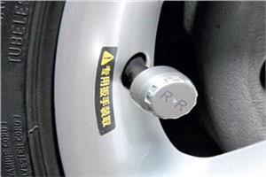

自己测胎压要慎重
很多汽车说明书上都注明,车主应每个月检查一次胎压。但宫技师认为,自己买胎压表来测胎压没什么必要。如果哪个轮胎胎压偏低了,一般仔细观察一下,目测就能看出来。
还需要特别提醒,喜欢DIY测胎压的车友,千万小心测量后不要搞歪了气门芯导致轮胎漏气——在专业店里测完胎压,工作人员会帮你检查保证不会漏气。
