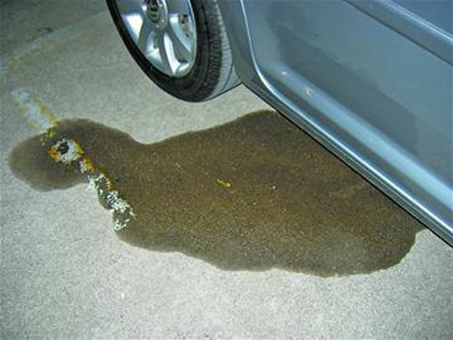

汽车安全一直都是外出安全的一大隐患。有的时候经常看到有的车子停过的位子有一块油迹。汽车漏油可大可小,严重的甚至会危害到司机的安全,告诉大家防止汽车漏油的一些方法。
