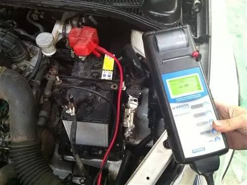

蓄电池在使用中有时会出现不能正常启动车辆的问题,有可能是使用保养不当造成,也有可能是产品制造原因引起的,下面是常规的检测手段。
1.常用检测仪器:
A.电池测试仪;
B.直流万用表;
C.电导仪
2.检测方法
(1)、外观检查

对于富液密封电池,可以从电眼上观察电池使用情况,判断电池是否存在缺电现象,也可结合检测电池电压、容量测试仪来更加准确来判断。
