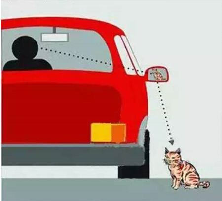

有经验的驾驶员几乎只在长距离直线倒车时才采用透过车窗直接观察的方法,其余绝大多数时间都是利用后视镜倒车的!
这是因为一般情况下倒车时最需要注意的是处于车身侧面的低矮的障碍物、地面的凹陷等,这些是从车窗里看不到的!要应付这样“险恶”的环境,必须依靠后视镜!另外通过后视镜进行观察、倒车时,不需要回过头去,比较容易兼顾车头的动态,不容易发生车头刮擦障碍物的情况。

副驾驶侧后视镜是一面具有微小曲率的凸面镜,反映的范围比较广阔,但没有真实的距离感,镜中的景物看上去要比实际情况远(许多进口车副驾驶侧后视镜印有诸如“OBJECTS IN MIRROR IS CLOSER THAN IT APPEARS”之类的警示语,就是这个意思)。另外,因为镜中景物是变形的,要借助这种镜子判断车身是否与路边停得平行也比较困难。
这面镜子在倒车时的主要用处是观察车身右侧有没有障碍物、轮胎离路沿的距离等。为了清楚地了解右侧的路面情况,有时还可在倒车时将这面镜子的角度适当调低(部分比较高级的轿车此侧后视镜是与变速箱联动的,只要一挂入倒挡,就会自动调低10——15度,当然FORD还没有)。

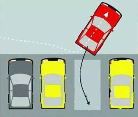

STEP2:忘掉“路考”
“路考”时,考试科目要求把车从与车位成直角的路上一次性倒进车位里去。但如果你在日常驾驶中也一成不变地把这套程式用于“实战”话,那无异于自讨苦吃。须知,这样的“直角倒车入库”难度是最高的!许多停车场的道路和车位的宽度都远远小于“路考”的标准,生搬硬套“路考”的那一套,在许多狭窄的停车场甚至不可能顺利停车。
不要发呆,按下面办法去做,就能化难度于无形!
1、在最常见的“非”字形停车位前,当车辆接近要停的车位时,减速,先把方向向着自己要停的车位稍稍打一把,让车头微微探入要停的车位。
2、此时可以迅速地把这个车位扫视一下,看看这个车位里有无蹊跷之处(各种“蹊跷”详见STEP3),同时迅速地向反方向打方向,让车头向着背离车位的方向运动。
3、充分利用道路的宽度,尽量使车与道路呈比较大的夹角,一直到车头接近可用路面的边缘时,再次迅速地回方向。
4、前三步顺利完成的话,你的车辆与道路之间的夹角至少已经有了45度。此时,瞄一眼后视镜,怎么样?至少从一面后视镜里已经能看见大半个车位了吧?
5、然后,依靠STEP1里练就的“后视镜神功”,慢慢地把车倒入车位。此时还有一个秘诀:如果从弯道内侧的后视镜能看见车位,就应该特别留心弯道外侧的车尾,因为此时这个角是车体最突出的部位。反之,如果能看到车位的是弯道外侧的那面后视镜,要特别操心的就是弯道内侧、车身腰部的地方了。要是两个后视镜里都能看见车位,就不用我教了吧!
如图:有经验的司机一般采用这样的线路停车
