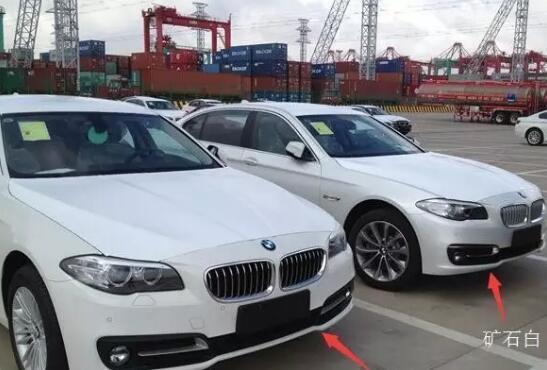

很多车友询问车漆问题,准备买白色车的朋友也很纠结为什么白色车都要比其他颜色贵,还有一种矿石白色比其他车价高出近2千,今天就对这白色车漆做专业介绍和对比:

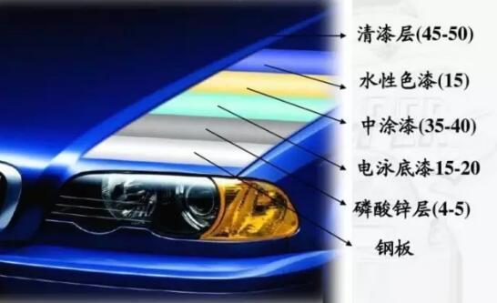

在上图中,可以看出的漆面一般由4层组成:
1、底漆:用于提高面漆的附着力、增加面漆的丰满度、提供抗碱性、提供防腐功能等,同时可以保证面漆的均匀吸收,使油漆系统发挥最佳效果。
2、中涂漆:用于汽车底漆和面漆或底色漆之间涂料,既能牢固地附着在底漆表面上,又能容易地与它上面的面漆涂层相结合,起着重要的承上启下的作用。
3、色漆:也就是面漆,也就是今天要说的矿石白、普通白的那一层,一般是涂装的最终涂层。
4、清漆:是由树脂为主要成膜物质再加上溶剂组成的涂料。由于涂料和涂膜都是透明的,因而也称透明涂料。涂在物体表面,干燥后形成光滑薄膜,显出物面原有的纹理。

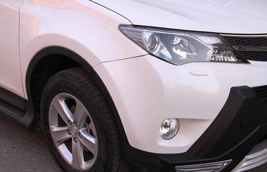

普通白与矿石白的区别:
从上面我们知道不管普通白,还是矿石白,都只是表面的一层色漆,也就是我们所说的面漆,汽车整体喷涂效果就是通过这一层体现出来的。这一层主要的作用就是装饰功能、保护功能、以及跟恶劣环境的抵抗功能。那普通白与矿石白在这些方面都有区别呢?
1、材质不同:普通白是普通白色漆,而矿石白是金属漆;
2、色相不同:普通白是一种纯粹的白,矿石白是一种类似乳白色的白,在光线不好的时候看起来偏暗,不过在有阳光的时候,由于炫彩金属粉末的原因,不同角度折射不同颜色,让车子的立体感、质感更强。
3、硬度不同:普通漆只是用树脂、颜料、添加剂、溶剂按一定比例调和而成,这种漆面硬度相对较软。而金属漆是在漆基中加有微细的金属粉末,硬度会有一些提升。打个比方,水泥里边掺入钢筋不是变的更强了吗。所以,具体会有下面区别:
1、高速行驶时如果被飞石击中,普通漆更容易造成漆面剥落;
2、普通漆的漆面受同样的外力,更容易产生划痕;
3、清洗漆面的时候,普通漆的漆面使用抹布
最后建议:
面漆就那么点厚度,硬度提升也是有限的,所以一些轻微的刮擦凭借金属漆的硬度还是可以抵挡,平常稍微严重点的刮蹭,金属漆与普通漆也没多大区别了。

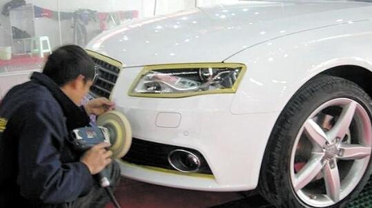

1.但在恶劣环境下普通白更容易发暗变黄,耐酸性相对矿石白也要弱一些,建议在提新车后做一些漆面保护的镀膜或者镀晶;
2.普通白漆和矿石白色补漆难度也不同,矿石白由于是金属漆,对调漆、喷漆技术要求较高,一旦遇见技艺不精的师傅,修补的时候就会有明显的误差,因此后期修复成本高。总的来说,个人是认为矿石白更好的,如果你不是特别追求纯粹的白色!
