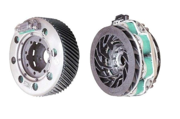

电涡流缓速器
电涡流缓速器由定子线圈和转子组成,当缓速器的定子线圈通入直流电的时候,在定子线圈会产生磁场,该磁场在相邻铁心、磁极板、气隙、转子之间形成一个回路,此时如果转子和定子之间有相对运动,这种运动就相当于导体在切割磁力线,由电磁感应原理可知,这时候在导体内部会产生感生电流,同时感生电流会产生另外一个感生磁场,该磁场和已经存在的磁场之间会有作用力,而作用力的方向永远是阻碍导体运动的方向。这就是缓速器制动力矩的来源,而且还可以通过调节电流来控制制动力矩的大小。

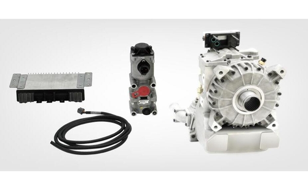

液力缓速器
液力缓速器的原理与轿车自动变速箱的液力变矩器相同,由定子涡轮和转子涡轮组成,工作时,借助于控制阀的操纵向油池施加压力,使工作液充入转子和定子之间的工作腔内。转子旋转时通过工作液对定子作用一个转矩,而定子的反转矩即成为转子的制动转矩,其值取决于工作腔内的液量和压力,以及转子的转速。
