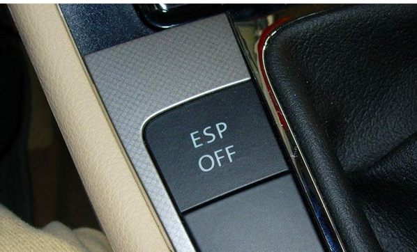

ESP开关
但是很多车上都还单独设计了一个ESP系统的开关,既然ESP那么好,为什么还有人想要关掉它?
在某些特殊情况下,ESP的不让车轮打滑的工作原理反而会帮倒忙,比如:
1、当车辆陷入泥地或越野时
当出现陷车和其他越野情况时,需要适当的车辆打滑来帮助脱困以及攀爬,这时候ESP不让车轮打滑的特性就帮了倒忙,所以极限越野以及陷车的时候,还是把ESP关了吧。
2、激烈驾驶或甩尾漂移时
刚才上面说了,驾驶高手对于车操控极限的掌握水平要高于ESP,所以一般的赛车上面是没有ESP的。同时ESP根本不让车轮打滑的原理,也就和漂移说再见了。所以想激烈驾驶找刺激或者漂移玩耍,还是要关了ESP。但是记住:激烈驾驶和漂移请去专业场地,不要在马路上飙车!
3、当车辆轮胎安装防滑链时
雪地行驶用的防滑链,因为改变车轮外径等原因,防滑链会干扰ESP系统中某些传感器的数据,造成信号会失准,这会影响到ESP系统的正常工作,可能ESP会不断介入或者报故障码,不如关掉。
另外还有一项注意事项:现在汽车车内功能控制集成化是大趋势,很多车的ESP控制开关不再有单独的设置,而是集成到行车电脑中来操作。但是现在同样还有一个风气,就是后期改装车载导航一体机,某些一体机因为考虑不周,在改装后会失去部分行车电脑的调整功能,其中就包括ESP开关。如果ESP出现故障需要复位或者真的需要关掉ESP的时候,没有这个开关可就麻烦大了。
