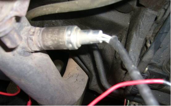

氧传感器的主要材料为铂金(好贵的!)、氧化锆,其使用寿命一般为8-10万公里。
氧传感器失效有几种:CO中毒,硫磷中毒,铅中毒,硅中毒,锰中毒等。汽油质量对氧传感器寿命影响较大。

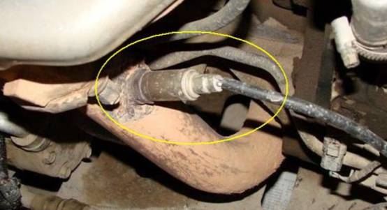

后氧传感器
现今车辆安有两个或多个氧传感器,三元催化器前放一个,后放一个。前方的作用是检测发动机不同工况的空燃比,同时电脑根据该信号调整喷油量和计算点火时间。后方的主要是检测三元催化器的工作好坏!即催化器的转化率。通过与前氧传感器的数据作比较来检测三元催化器是否工作正常(好坏)的重要依据。

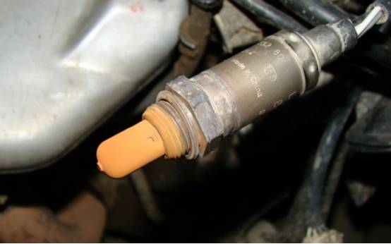

氧传感器保养与更换
洗节气门是大家都知道的保养项目,其实清洗氧传感器更重要,毕竟氧传感器工作环境更恶劣,更容易受伤害,何况它控制喷油量呢。如果氧传感器已经失效,请立即更换。
