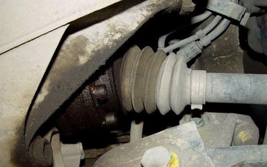

汽车加速抖动会造成车辆前头发生左右方向上的摆动,严重时整个车身发生类似“筛糠”的感觉。那么故障发生时,应如何减低抖动所造成的损失,那么造成这种损失的原因是什么?
其实汽车加速原因也很简单,首先检查左右半轴是否弯曲,其次拆检左右内球笼内壁有无磨损并产生凹坑,大多数情况下时由内球笼损坏引起的。
众所周知,现代轿车多为发动机前置且前驱动,其内球笼多为可伸缩式以适应车辆行驶时变速箱驱动终端与驱动轮相对位置的改变。经拆检可发现,内球笼内壁上与滚针轴承外皮经常接触的部位、即传递扭矩的部位(受力点),已经产生了凹坑。
车辆在急加速时,发动机变速箱总成要做轻微侧翻转动作,从而改变了上述受力点的位置,由于半轴轴向与内球笼轴向存在一定夹角,所以此受力点在球笼旋转过程中沿轴向不断往复变化,此变化产生的力将车身不断推向左右两边,即发生了上述“筛糠”的感觉。排除方法不言而喻,更换损坏的内球笼或半轴。
