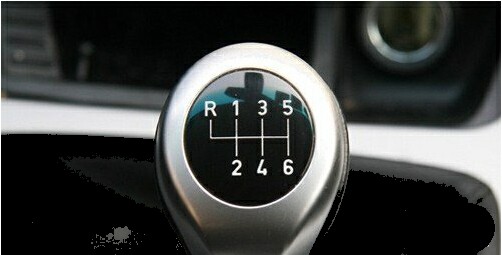

开车的时候我们做的最多的动作就是换挡,其实换挡的讲究很多。换挡换不好容易熄火或者空档滑行。那么开车如何换挡,开车换挡技巧是什么?下面给大家介绍一下。
