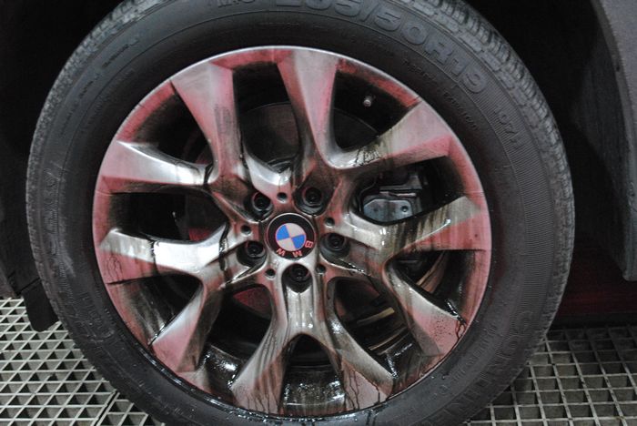

如果车子已经行驶有一段时间,平常也不勤于清洁保养,轮圈上已经形成一层硬硬的深咖啡色结焦,那就要用更强力的轮圈清洁剂。清除结焦要有耐性,喷上专用清洁剂之后,必须等一会儿,让溶剂软化结焦之后,再以海绵或粗布刷掉,然后一样用清水冲洗。
