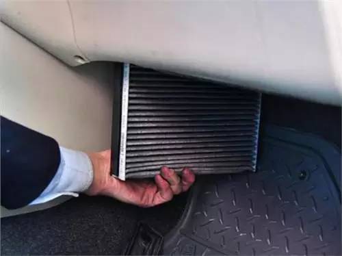

DIY清洁空调管路的第一步就是找到空调滤芯,找到空调滤芯之后也就找到了进风口。一般车辆的空调滤芯都放置在副驾驶手套箱后面,根据说明拆下手套箱后即可看见空调滤芯。

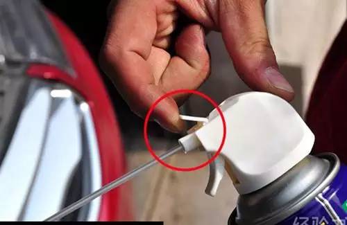

将摇匀后的空调清洗剂对准进风口位置喷入泡沫,这里需要注意的是,细长的喷口不要太过深入。
喷完约半罐清洗泡沫后,在着车外循环的状态下运行约莫10分钟。此时清洗剂在空调管路内循环对蒸发器及风道进行清洁,最后变为液体从排水口流出。
