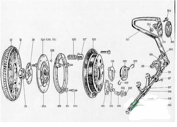

所谓离合器,顾名思义就是说利用“离”与“合”来传递适量的动力。大多数人们也都认为离合器是汽车上最重要的零部件。对于手动挡的车型而言,离合器是汽车动力系统的重要部件,它担负着将动力与发动机之间进行切断与连接的工作。在城市道路或者复杂路段驾驶时,离合器成了我们使用最频繁的部件之一,而离合器运用的好坏,直接体现了驾驶水平的高低,也起到了保护车辆的效果。如何正确使用离合器,掌握离合器的原理以在特殊情况下利用离合器来解决问题,是每个驾驶手动挡车型的车友都应该掌握的。
离合器通过分离使变速箱输入轴与输出轴转速同步,以利换档,关键是变速箱输入轴与输出轴转速同步就能顺利换档。那么只要满足了这个前题不踩下离合器使之分离,也能顺利换档。具体的说就是通过调节发动机的转速,这时离合器没有踩下处于压合状态,也就是发动机的转速就是变速箱输入轴的转速,只要与输出轴转速同步就能进行换档操作。就省去了踩下离合器的麻烦。离合器是易损件是有寿命的,少用自然延长了使用寿命。
不过此操作需要一定的经验与技巧,不要盲目偿试,不然变速箱齿轮会受损,就得不偿失了。
◤可先偿试离合器的无操作摘档,在行驶中当你松开油门那一刻轻轻给档杆一个摘档的力,它会立刻滑到空档。原理是加速时是发动机带着车轮转,减速时是车轮带着发动机转,变速箱变速齿轮处于咬合状态,只有当收油那一刻变速箱输入轴与输出轴转速同步变速箱变速齿轮处于游离状态,阻止掉档的力,只是档杆定位弹簧控制着不会掉档,因此轻轻一碰自然滑到空档。
◤反之挂档也是如此在空档滑行时只要轻轻给档杆一个力,只是一个克服档杆定位弹簧的力,当变速箱输入轴与输出轴转速同步时它会自动滑进档窝。完成离合器的无操作挂档过程。
开车的人都有这样的经历,就是在换档的时候,离合器刚踩并没完全踩下,离合器并未彻底分离,手比脚快,档已经挂上了,这就是因为变速箱输入轴与输出轴转速正好同步的结果,就是我说的离合器无操作换档的时机。记住那个转速和车速就能重复那次换档过程。
◤不踩离合器换档,只有车在静止状态不行,因为发动机是转动的车轮是静止的,关掉发动机可以,因为两个静止状态自然也就同步了。只要发动机在转车轮在转就有同步点,就能进行操作。一般掌握在发动机待速状态下和车速配合,也就是各个档位无油的最低车速就是时机,那个时刻下后马上还能挂上。
此技巧还可在遇到前不着村后不着店离合器拉线突断或离合器故障分离不开时不至于抛锚于野外,给你从容应对的机会。熟练后可大大延长离合器使用寿命。
