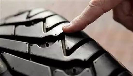

秋季汽车底盘的保养重在除锈和轮胎检查两方面。夏季高温,为防止轮胎气压过高爆胎,要经常检查轮胎的气压,而秋天气温下降时则要补充气压,以使其保持在规定气压范围。同时,还应检查轮胎是否有刮痕,因为橡胶在秋冬季节容易变硬,轮胎易漏气或扎胎。
“秋天经常下雨,车主在雨天开车很容易使汽车跑偏。这是由于轮胎的胎纹过浅,雨天路滑,汽车轮胎就缺少了与地面的摩擦,此时车辆就会跑偏。这样一来,刹车距离就会延长从而发生交通事故。”周尧说,此时对轮胎的要求也相应提高,就需要检查一下轮胎花纹的磨损程度,如果轮胎花纹深度不足1.6mm时,要更换新轮胎。修补过的轮胎要换到后轮,而且修补超过3次的轮胎应更换掉。
